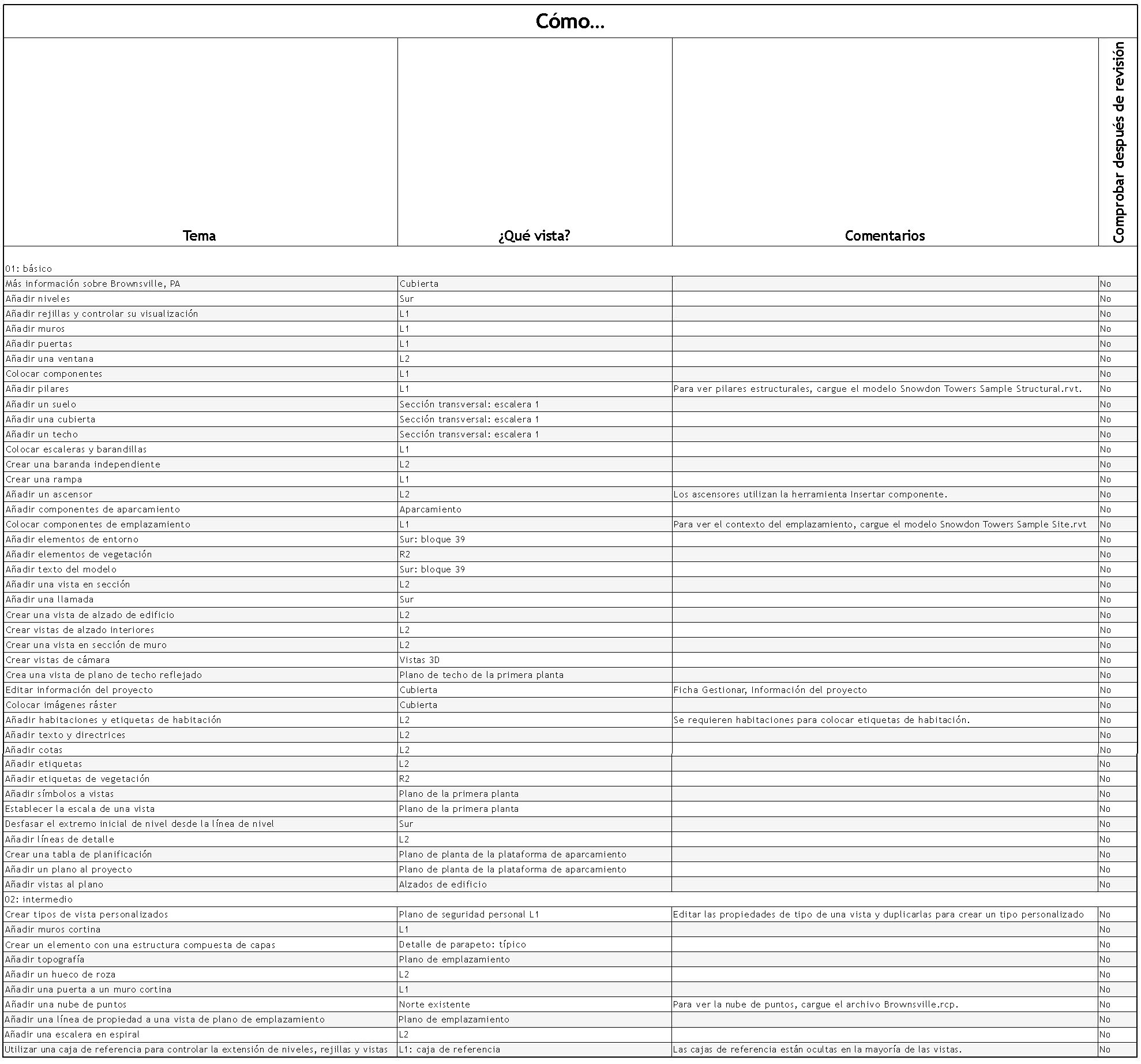

Recorrido guiado por el proyecto
Para obtener más información sobre el contenido del proyecto de muestra, busque el icono de ayuda
ubicado junto a cualquier elemento. Seleccione el icono y, a continuación, elija el parámetro Vínculo de aprendizaje de la paleta Propiedades. Utilice el icono de examinar: "..." para conectarse al tema wiki relacionado. (Se abrirá de forma externa en el navegador web por defecto). Una vez que haya consultado el tema, haga clic en la casilla de verificación "Contenido revisado" en la paleta Propiedades.
En la vista de tabla de planificación denominada "How do I?" (¿Cómo...?), se muestran todos los temas de ayuda en orden, desde los más sencillos hasta los más complejos. Puede utilizar esta vista como "visita guiada" para consultar todos los temas de la Ayuda de forma secuencial y marcarlos como revisados a medida que explora el proyecto.
