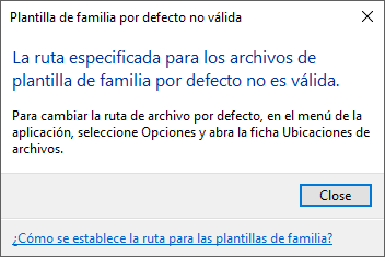

Aviso: Si se eliminan los paquetes de contenido esenciales, Revit puede mostrar el siguiente mensaje porque no se han encontrado plantillas de familia en la ruta de plantilla de familia especificada en el archivo Revit.ini.
