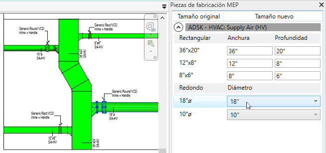

Utilice la herramienta Cambiar tamaño para cambiar los tamaños de un tramo de tuberías, red de conductos o contención de fabricación.
Es una herramienta especialmente útil si la selección contiene varios tamaños en diferentes servicios.
grupo Modificar
(Cambiar tamaño).
La paleta Piezas de fabricación MEP muestra información sobre el servicio y los tamaños de las tuberías, la red de conductos o la contención que se haya seleccionado.
Al desplazar el puntero del ratón sobre un tamaño de la paleta Piezas de fabricación MEP, en el área de dibujo se resaltan las tuberías, la red de conductos o la contención correspondientes.
En las piezas de la plantilla, como el conducto rectangular fabricado, introduzca un valor para la anchura y la profundidad. Para piezas de listas de productos, por ejemplo tuberías o conductos comprados redondos, seleccione un valor en la lista desplegable.
