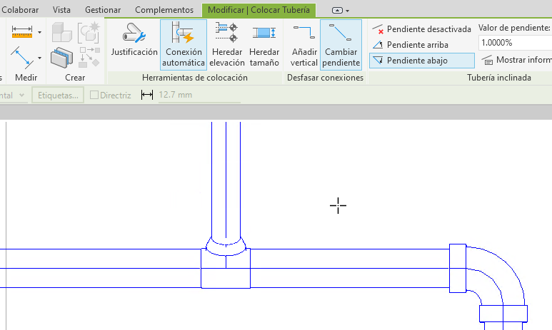

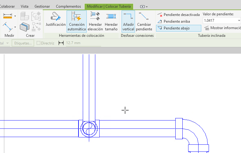

Conexión a una tubería existente con una elevación diferente
Para conectar con una tubería existente con una elevación diferente, se puede hacer con el valor de pendiente actual o conectar directamente e ignorar el valor de pendiente.
- Haga clic en el comando Tubería o seleccione un segmento de tubería en la vista.
- Para conectarla directamente, sea cual sea el valor de pendiente, en la cinta de opciones, haga clic en la ficha Modificar | Colocar tubería
ficha Desfasar conexiones
Cambiar pendiente.
- Para utilizar el valor de pendiente actual, en la cinta de opciones, haga clic en la ficha Modificar | Colocar tubería
Añadir vertical.
- Continúe dibujando la tubería y conecte con una tubería existente.
La tubería está directamente conectada, sea cual sea el valor de pendiente actual.
