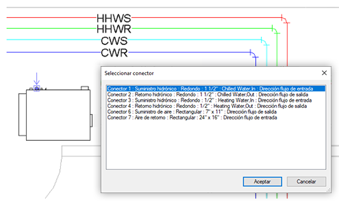

Conectar a - Conducto/Tubería para añadir automáticamente un componente y crear tuberías entre el nuevo componente y el sistema existente.
grupo Diseño
menú desplegable Conectar a
(Conducto/Tubería).
Si el nuevo componente pudiera conectarse a más de un sistema, se abre el cuadro de diálogo Seleccionar conector. Cada conector de tuberías se muestra con su número de índice, clasificación de sistema, forma, tamaño, descripción de conector y dirección de flujo. La descripción de conector se puede utilizar para indicar el tipo de sistema que se debe asignar al conector. Una flecha muestra la ubicación y la dirección del conector seleccionado.
El cursor se muestra con un signo más.
El componente nuevo se añade al sistema.
