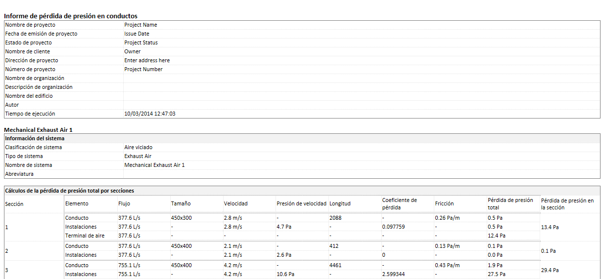

Puede generar un informe de pérdida de presión para los sistemas de tuberías o conductos del proyecto.
Vídeo: Generar un informe de pérdida de presión para conductos
Para generar el informe, en primer lugar, especifique los sistemas que se incluirán en este y, a continuación, configure el informe. Al configurar el informe, puede especificar los campos que se incluirán como, por ejemplo, el diámetro, la altura y la anchura. También puede especificar si se mostrará información adicional en el informe como, por ejemplo, información del sistema y la ruta crítica. La salida del informe se puede guardar como un archivo HTML o CSV.

Después de seleccionar los sistemas que desea incluir, puede configurar el informe.
Los informes de pérdida de presión de tuberías y conductos presentan cada uno su propio formato. Se guardan en la misma ubicación como plantilla por defecto.
