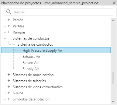

Puede crear un nuevo tipo de sistema de conductos o tuberías duplicando un tipo de sistema existente. Al duplicar un tipo de sistema, el nuevo tipo utiliza la misma clasificación de sistema. A continuación, puede modificar el duplicado sin que esto afecte al tipo de sistema original o a sus ejemplares.

En el siguiente ejemplo, se ha creado el suministro de aire de alta presión a partir del tipo de sistema Suministro de aire y este cuenta con la misma clasificación de sistema.
