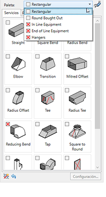

Al hacer clic en este botón, se activa el modo de exclusiones de la herramienta de relleno automático. Asimismo, añade una casilla de verificación vacía
junto a cada pieza que aparece en la paleta. También se añade una casilla de verificación junto a cada nombre de paleta de servicios que aparece en la lista desplegable Paleta, como se muestra a continuación.

cuando se excluye la pieza. Así, en el ejemplo anterior, se han excluido las piezas siguientes: pliegue de radio desigual y estrechamiento excéntrico.
cuando se excluye la paleta. Así, en el ejemplo anterior, se han excluido las siguientes paletas: equipo en línea, equipo de fin de línea y portantes.
