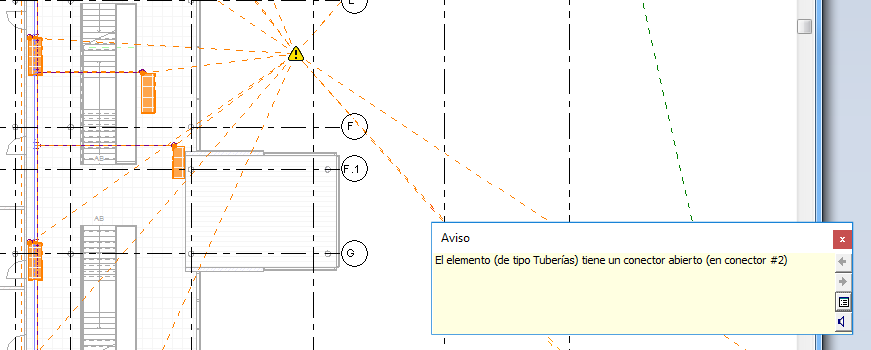

Se considera que un sistema no está bien conectado cuando este incluye elementos que no están conectados a una única red física. Por ejemplo, un sistema que tenga uno o más terminales de aire no conectados en una única red de conductos se considera no está bien conectado.
Haga clic en una marca de aviso para mostrar un mensaje de aviso relacionado. En el mensaje de aviso relacionado, haga clic en los botones de flecha, según sea necesario, para desplazarse por la lista de mensajes de aviso. Haga clic en
Expandir cuadro de diálogo de aviso para ver los detalles del mensaje de aviso.
