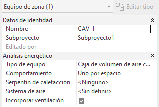

Los equipos de zona, como una caja de volumen de aire constante, requieren un sistema de aire, pero no se ha asignado ninguno.
En el Navegador de sistema, se muestra un icono de advertencia para los equipos de zona que requieren un sistema de aire.
Asigne un sistema de aire al equipo de zona. Consulte Equipo de zona.

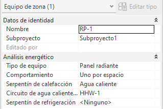

Los equipos de zona que incluyen serpentines, como un panel radiante, no tienen asignados uno o más serpentines.
El análisis de sistemas presentará errores y aparecerá un mensaje similar al siguiente en la parte inferior del archivo eplusout.err:
**Severe** <root>[Coil:Cooling:Water][RP-1-1 Cooling Coil] - Missing required property 'water_inlet_node_name'.
**Severe** <root>[Coil:Cooling:Water][RP-1-1 Cooling Coil] - Missing required property 'water_outlet_node_name'.
**Fatal** Errors occurred on processing input file. Preceding condition(s) cause termination.
En la paleta Propiedades, especifique un serpentín de refrigeración y vuelva a ejecutar el análisis de sistemas.
