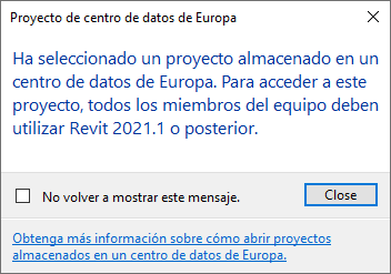

Consulte la información siguiente si recibe una advertencia al acceder a un modelo de Revit 2021.1 en el Modelador de P&ID que se ha almacenado en un centro de datos de Europa.
Problema: en Revit 2021.1, al seleccionar un proyecto de Plant 3D Collaboration que se almacena en un centro de datos de Europa, es posible que aparezca la siguiente advertencia.
Causa: las versiones de Revit anteriores a 2021.1 no pueden conectarse a ubicaciones de centros de datos de Europa, por lo que los usuarios de versiones anteriores de Revit deben seleccionar un proyecto en un centro de datos de EE. UU. Al seleccionar un proyecto de Plant 3D almacenado en un centro de datos de Europa en Revit 2021.1, los usuarios de versiones anteriores de Revit no pueden conectarse al proyecto de Plant 3D.
