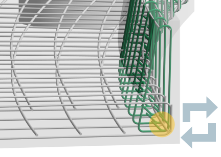

Activar/desactivar la orientación de estribos para la distribución alineada de armaduras de forma libre
Puede activar o desactivar la orientación del estribo de la armadura de forma libre de distribución alineada. Para ello, pulse la barra espaciadora.
Esto solo se aplica a los estribos cerrados del conjunto.
Para obtener más información, consulte Modelar estribos mediante distribución alineada de armaduras de forma libre.
