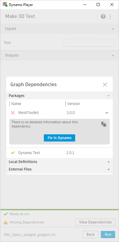

Uso del cuadro de diálogo Dependencias de gráficos
Si el gráfico que ha abierto en el Reproductor de Dynamo utiliza dependencias, estas se mostrarán en el cuadro de diálogo Dependencias de gráficos ordenadas debajo de los encabezados.
Además de un nombre y una versión, con cada dependencia, se muestra uno de los siguientes iconos:
imagen del cuadro de diálogo Dependencias de gráficos
Instalación de las dependencias que faltan
El cuadro de diálogo Dependencias de gráficos permite ver fácilmente las dependencias sin necesidad de abrir Dynamo. Las dependencias que faltan se pueden instalar en Dynamo. Si faltan dependencias, el cuadro de diálogo incluirá el botón Corregir en Dynamo para abrir Dynamo e instalar las dependencias que faltan en la extensión Referencias de los espacios de trabajo. También puede acceder a esta extensión desde Dynamo en Extensiones > Mostrar referencia de los espacios de trabajo
