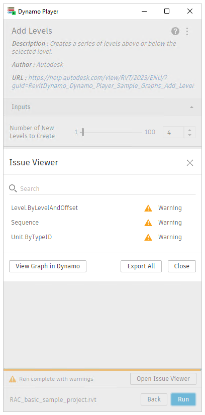

Para acceder al visor de incidencias
Cuando se ejecuta un gráfico del Reproductor de Dynamo con al menos un problema, aparecerá una opción para abrir el visor de incidencias en la parte inferior de la aplicación.
imagen de acceso al visor de incidencias en la parte inferior del Reproductor de Dynamo
Uso del visor de incidencias
En el visor de incidencias, se muestra una lista de todos los errores o los avisos que afectan al gráfico en Dynamo. Para obtener más información sobre cada incidencia, haga clic en su título en la lista.
Si la lista de incidencias es larga y busca una específica, puede encontrarla fácilmente mediante la función de búsqueda. La búsqueda solo abarca los títulos de las incidencias, no el texto ampliado del error o el aviso.
imagen del cuadro de diálogo Visor de incidencias
