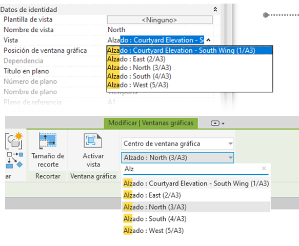

Para intercambiar la vista actual por una compatible, realice lo siguiente:
- Abra el plano.
- En el área de dibujo, seleccione una vista en el plano.
- En la ficha Modificar | Ventanas gráficas -> grupo Ventana gráfica -> Colocación y vista, seleccione una vista en la lista desplegable.
O
En la paleta Propiedades de vista -> Datos de identidad -> Vista, seleccione una vista en la lista desplegable.
Consejo: También puede filtrar la lista de vistas y realizar búsquedas en ella.
El parámetro Posición de ventana gráfica presenta estas dos opciones:
- Centro de ventana gráfica: el valor por defecto de todos los ejemplares de ventana gráfica. Al intercambiar una vista, el centro de la ventana gráfica se utilizará para modificar la posición.
- Origen de la vista: opción que intercambiará la vista mediante el origen de cada vista. Esto resulta especialmente útil para determinados tipos de vista, como las vistas de plano, en caso de que prefiera que la geometría de la vista se alinee entre planos.
