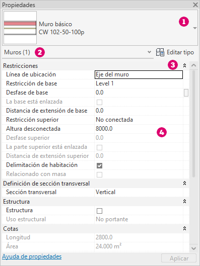

Si no hay ninguna herramienta de colocación de elementos activa ni ningún elemento seleccionado, la paleta muestra las propiedades de ejemplar de la vista activa. También es posible acceder a las propiedades de ejemplar de una vista seleccionándola en el Navegador de proyectos.
  1. Selector de tipo
  2. Filtro de propiedades
  3. Botón Editar tipo
  4. Propiedades de ejemplar

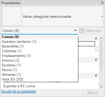

Debajo del selector de tipo hay un filtro que identifica la categoría de los elementos que va a colocar una herramienta o la categoría y el número de elementos seleccionados en el área de dibujo. Si se seleccionan varios tipos o categorías, la paleta solo muestra las propiedades de ejemplar comunes a todos los elementos. Cuando haya varias categorías seleccionadas, utilice el menú desplegable del filtro para ver las propiedades de una categoría específica o de la vista. La selección de una categoría específica no afecta al conjunto de selección.
En la mayoría de los casos (vea las excepciones en la nota que encontrará más abajo), la paleta Propiedades muestra propiedades de ejemplar tanto modificables como de solo lectura (sombreadas). Las propiedades son de sólo lectura cuando su valor se calcula o asigna automáticamente mediante el software o depende de la configuración de otra propiedad. Por ejemplo, la propiedad Altura desconectada de un muro solo se puede editar si el valor de su propiedad Restricción superior es No conectada. Para ver dependencias específicas, consulte las descripciones de las propiedades de ejemplar de los distintos tipos de elementos.
Nota: Al seleccionar el nodo superior del Navegador de proyectos (Vistas) o un tipo de familia individual, la paleta Propiedades muestra las propiedades de tipo de solo lectura asociadas. Para modificar las propiedades de tipo, haga clic en la ficha Modificargrupo Propiedades (Propiedades de tipo). Al abrir el Editor de familias, la paleta muestra los parámetros de familia por defecto.
