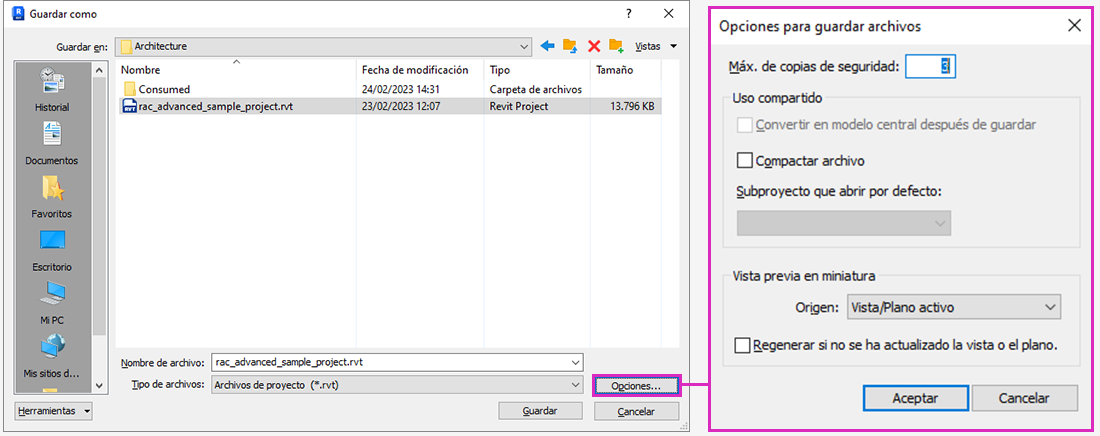

Especificar el número de archivos de copia de seguridad
Por defecto, Revit guarda hasta tres archivos de copia de seguridad por proyecto. Si lo desea, puede cambiar el número de copias de seguridad que Revit guardará por proyecto.
  1. En el panel Guardar como, abra el cuadro de diálogo Guardar como mediante la selección de un formato para guardar.
  2. En el cuadro de diálogo Guardar como, haga clic en Opciones.
  3. En la sección Máximo del cuadro de diálogo Opciones de Guardar como, especifique el número de archivos que se puede guardar.
