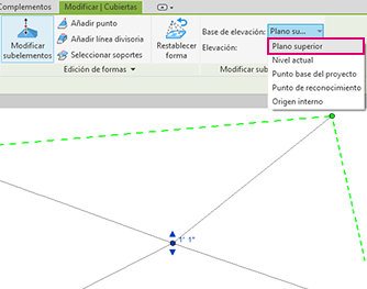

Plano superior se ha añadido como opción de base de elevación al editar formas.
Seleccione Plano superior para el modelado y la visualización en función de la cara del elemento.

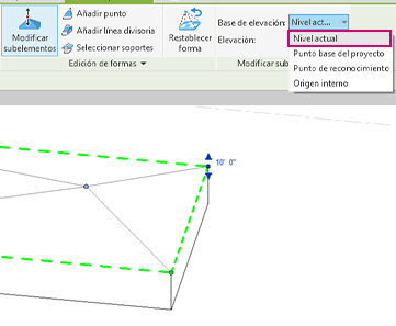

| Antes | Ahora (2024.2) |
Cada opción calculará la profundidad del elemento al modificar o visualizar los puntos. Por ejemplo, seleccione el punto en el nivel 1 actual; debido a su grosor, Revit mostrará 10'. ![]() |
Al seleccionar la opción Plano superior, se mostrará el punto en 0, independientemente del nivel o desfase en el que se haya establecido el elemento básico. Esto resulta útil si desea añadir puntos sin calcular la profundidad real del elemento. Por ejemplo, seleccione el punto; la opción Plano superior mostrará el punto de borde en 0'. ![]() |
