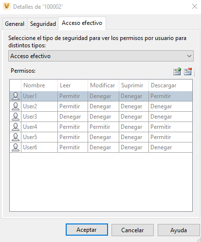

  3. Seleccione la ficha Acceso efectivo para ver los permisos de usuario para el objeto.
    Tipo de seguridad
    Seleccione un tipo de seguridad para ver los permisos efectivos de un usuario para ese modo de seguridad. Esto es especialmente útil cuando la seguridad según objeto y la basada en el estado se aplican y el administrador quiere encontrar los permisos efectivos de un usuario.
    Nota: Solo se pueden visualizar permisos de usuario por separado. Los grupos no se pueden añadir en la ficha Acceso efectivo.
    Permisos
    La lista de permisos en la ficha acceso efectivo está vacía por defecto. Añadir y eliminar miembros para la lista para ver el tipo de acceso que tienen en el objeto en el tipo de seguridad. Cambiar el tipo de seguridad para ver cómo los permisos se ve afectado.
    Nota: La ficha acceso efectivo es para ver permisos de seguridad. Adición y eliminación de miembros no cambiar permisos de seguridad para el objeto. Cambios en los permisos se debe realizar en la ficha Seguridad.
