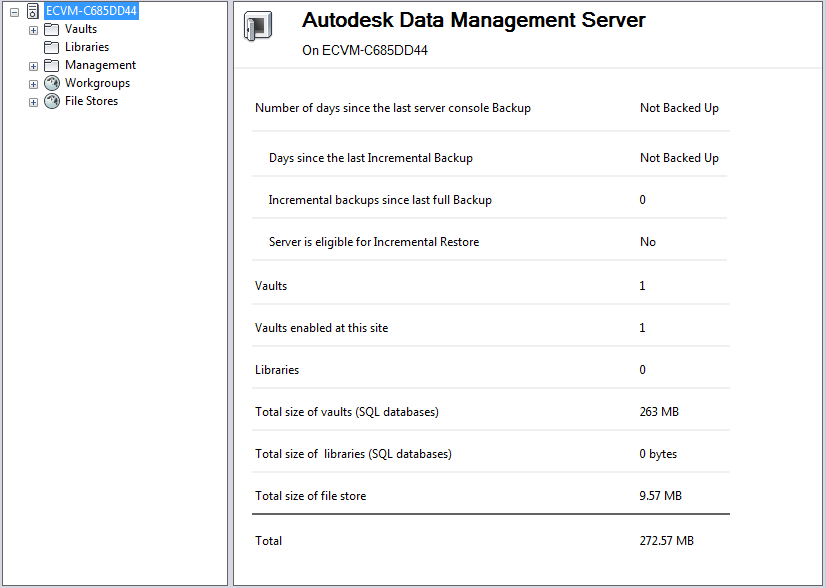

Vea los detalles de un sistema Vault Server seleccionado, incluido el número de días transcurridos desde la última copia de seguridad de la consola del servidor, el número de almacenes activados y el número de las bibliotecas.
- En el panel de navegación ADMS Console, haga clic en el nodo superior.
Se muestra un resumen de las estadísticas del servidor de Vault. Las estadísticas incluyen:
- nombre del equipo que aloja el servidor
- cantidad de días transcurridos desde la última copia de seguridad completa y la última copia de seguridad incremental
- el número de almacenes en el servidor
- el número de almacenes activados en este sitio
- el número de bibliotecas del Centro de contenido en el servidor (no aplicable a AutoCAD Civil 3D)
- la cantidad total de espacio utilizada por los almacenes
- la cantidad de espacio utilizada por las bibliotecas del Centro de contenido (no aplicable a AutoCAD Civil 3D)
- la cantidad de espacio utilizada por el almacenamiento de archivos
- la cantidad total de espacio utilizado por el servidor de Vault
