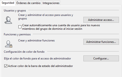

Conceda a los usuarios acceso a un almacén y asígneles permisos en la ficha Seguridad del cuadro de diálogo Configuración global.
También puede crear grupos de usuarios y asignarles privilegios de acceso y funciones. Las funciones asignadas a un usuario o a un grupo definen los permisos del usuario o de los miembros del grupo.
Acceder a la ficha Archivos del cuadro de diálogo Configuración de Vault
Usuarios y grupos
Haga clic en Administrar acceso para crear y administrar cuentas de usuario y de grupo.
Una cuenta de usuario del servidor de almacén se pueden crear automáticamente cuando un usuario de Windows que es miembro de un grupo de Active Directory con acceso al servidor de almacén inicia sesión en un cliente de Autodesk Data Management mediante la autenticación de Windows. Está opción está desactivada por defecto.
Funciones y permisos
Haga clic en Administrar funciones para administrar las funciones y los permisos asignados a dichas funciones.
Configuración de color de fondo
Haga clic en Configurar para especificar un color de la barra de estado e identificar fácilmente el acceso de un administrador. Asegúrese de que la casilla Activar color de la barra de estado del administrador está activada.
