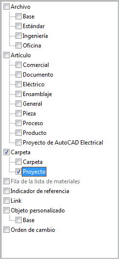

Asociaciones de definir las clases de entidad que puede utilizar la propiedad definida por el usuario (UDP).
Por ejemplo, si un usuario tiene una asociación de orden de cambio, sólo las órdenes de cambio puede utilizar esa propiedad definida por el usuario.
Una propiedad definida por el usuario también se puede asociar a determinados entidad subclases. Por ejemplo, una propiedad definida por el usuario se pueden crear de forma que sólo las carpetas de proyecto se pueden utilizar esa propiedad definida por el usuario.
Si una nueva propiedad definida por el usuario no está asociada con ningún clases de entidad, no aparecerá en la rejilla de propiedades de la entidad.

Carpeta |
Utilice la carpeta asociación para crear una propiedad personalizada. La propiedad personalizada se puede restringir a una carpeta subclase, como una carpeta o proyecto. |
