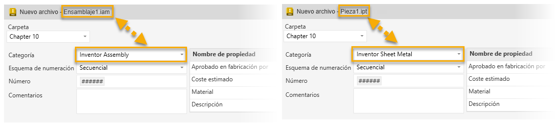

La configuración por defecto de Data Standard presupone que los usuarios de Vault Professional crean principalmente archivos de categoría Ingeniería, mientras que los usuarios de Vault Office suelen iniciar nuevos archivos asignados a la categoría de oficina. La mayoría de los clientes implementan más de una categoría para archivos de ingeniería o de oficina, por ejemplo, una diferenciación para piezas, piezas de chapa, ensamblajes, dibujos, etc. Normalmente, la asignación sigue reglas específicas de la empresa, y VDS es excelente para transformar estas reglas en Automatización. Un usuario ya no necesita aplicar estas normas manualmente.
Las secuencias de comandos de reglas de este capítulo cambian la preselección por defecto de la ingeniería de categorías por las categorías individuales de piezas, ensamblajes o categorías de dibujo respectivas en todas las aplicaciones de VDS, AutoCAD, Inventor y Vault.
Nota: El vínculo entre la selección de categorías y esquemas de numeración se rompe en este capítulo; el Capítulo 11 enseña opciones para implementar otra regla para filtrar y preseleccionar esquemas de numeración coincidentes.
