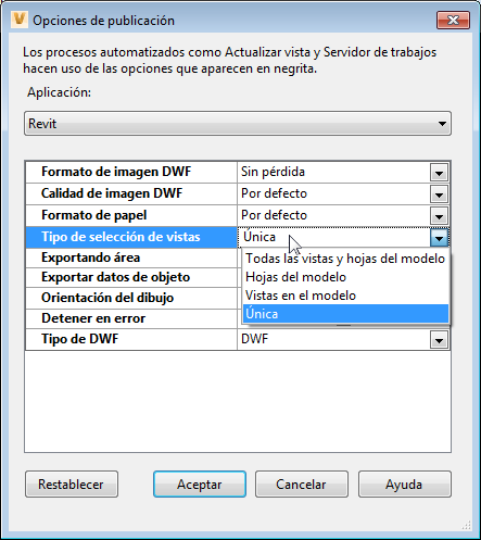

En esta tabla se describen las opciones de publicación disponibles para Revit.
Opción |
Descripción |
Formato de imagen DWF |
Permite especificar si el archivo está sin pérdida o con pérdida. |
Calidad de imagen DWF |
Permite especificar si las imágenes en DWF se exportan como archivos PNG (por defecto) o un formato JPG comprimido con configuración de calidad (bajo, medio, alto). |
Formato de papel |
Permite especificar el formato de papel (ISOxx, ANSIxx, ARCHxx) para vistas/hojas 2D. |
Tipo de selección de vistas |
Permite especificar las vistas que se necesitan para publicar.
Exportando área |
Permite especificar la exportación de las propiedades de área separadas de la representación geométrica, de modo que los datos de habitación y habitaciones individuales se puedan visualizar con software de administración de instalaciones (por ejemplo, Autodesk FMDesktop) o software de marcas de revisión de DWF (como Autodesk Design Review). |
Exportar datos de objeto |
Permite especificar la exportación de las propiedades de instancia y tipo de objetos en las vistas exportadas. Consulte Exportación de datos de objeto a archivos DWF en la ayuda de Revit para obtener más información. |
Orientación del dibujo |
Permite especificar si los dibujos son horizontal o vertical. |
Detener en error |
Permite especificar si el procesador de trabajos se detiene cuando se encuentra un error. |
Tipo de DWF |
Permite especificar si el archivo es un archivo DWF o DWFx. |
