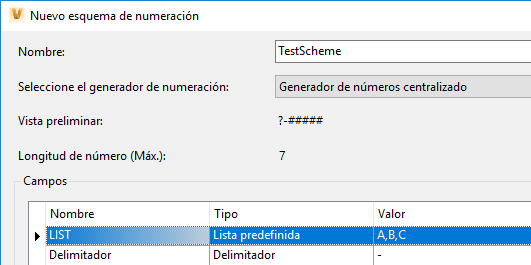

Supongamos que tiene el siguiente esquema de numeración denominado TestScheme.
Desea añadir al principio el nombre de archivo con un texto fijo basado en el tipo de documento seleccionado:
