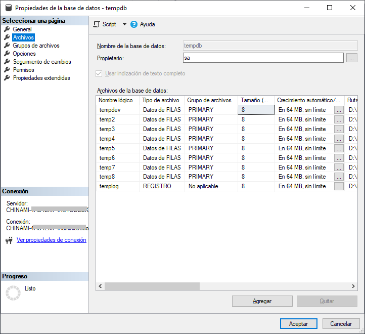

  2. Expanda Bases de datos y, a continuación, Bases de datos del sistema.
  3. Haga clic con el botón derecho en tempdb y seleccione Propiedades.
  4. Seleccione la ficha Conexiones.
  5. Si utiliza un sistema con varios núcleos, deberán configurarse archivos de datos adicionales de acuerdo con las pautas siguientes. Si utiliza un sistema de un solo núcleo, vaya al paso d a continuación.
    1. La cantidad archivos de datos debe ser igual al número de procesadores lógicos/virtuales disponibles. Por ejemplo, si el equipo tiene 12 procesadores lógicos, debería haber 1 archivo .mdf de y 11 archivos .ndf. Si el espacio en disco es importante, se puede utilizar un "tamaño" de 512 MB en lugar de 1024 MB.
      Nota: en el caso de SQL 2016 o una versión posterior, el archivo de datos se establecerá por defecto en el valor inferior de 8 o el número de núcleos lógicos según la configuración. El valor se puede aumentar según sea necesario para una carga de trabajo específica. Los nombres de los archivos de datos secundarios seguirán la convención de nomenclatura tempdb_mssql_#.ndf, donde # representa el ordinal de archivo para cada archivo adicional.
    2. Haga clic en el botón Añadir para añadir más archivos de datos.
    3. Asigne a los nuevos archivos el nombre plant2, plant3, etc., según sea necesario.
    4. Defina el tamaño de cada archivo de datos en 1024 MB. En el caso de utilizar un total de 8 archivos de datos, se puede usar un tamaño de 512 MB.
    5. Defina Crecimiento automático en 100 MB, crecimiento sin límite para cada archivo de datos.
    6. Defina el archivo de registro LDF en el total de archivos de datos combinados (ejemplo: si hay 2 archivos de datos en total, el archivo LDF resultante debe estar definido en un tamaño de 2048 MB)

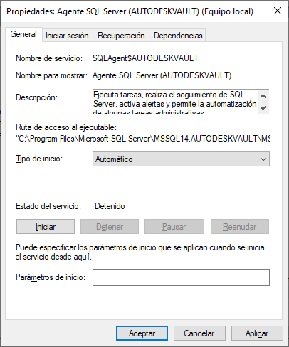

  3. En el panel de control, pulse dos veces en Herramientas administrativas y, a continuación, haga doble clic en el icono de servicios.
  4. Busque el servicio SQL Server (AUTODESKVAULT).
  5. Haga clic con el botón derecho en el Agente SQL Server (AUTODESKVAULT) y seleccione Propiedades.
  6. Cambie el valor de Tipo de inicio a Automático e inicie el servicio.

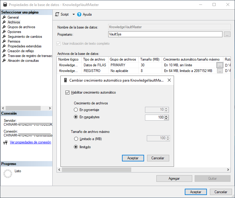

  8. Haga clic con el botón derecho en la base de datos del almacén y seleccione Propiedades.
  9. En la página Files defina lo siguiente:
    • el valor de Crecimiento automático de todas las bases de datos de <Vault> en 100 MB, crecimiento sin límite
    • el valor de Tamaño de todos los archivos <Vault>_log en 500 MB
    • el valor de Crecimiento automático de los archivos <Custom_Library> en 25 MB
    • los valores de Crecimiento automático de todos los archivos _log en un 10 %, crecimiento sin límite

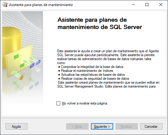

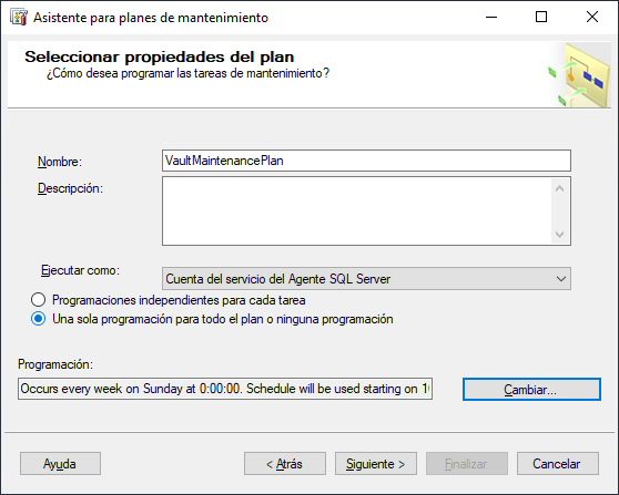

  13. Haga clic con el botón derecho en la carpeta Maintenance Plan y seleccione Asistente para planes de mantenimiento. Haga clic en Siguiente.
  14. En el cuadro de diálogo Propiedades de plano, escriba Vault Maintenance Plan para el nombre y, a continuación, haga clic en Cambiar para definir la tabla de planificación.
  15. En el cuadro de diálogo Propiedades de tabla de planificación, defina el plano para ejecutar después de que Autodesk Data Management Server Console se haya completado. Dependiendo del tamaño del conjunto de datos, esta planificación podría tener que ejecutarse un día y a una hora diferentes de la semana. Es posible que desee ejecutar esta tarea un sábado para determinar la cantidad de tiempo que tardará en completarse y, luego, decidir el día y la hora idóneos para realizarla de forma regular.

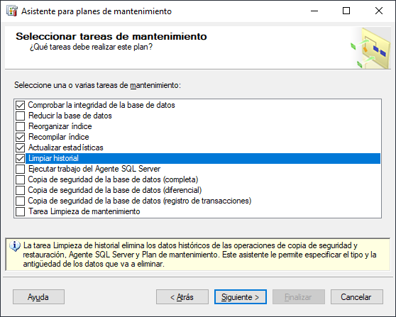

  16. En el cuadro de diálogo Seleccionar tareas de mantenimiento, compruebe las siguientes opciones:

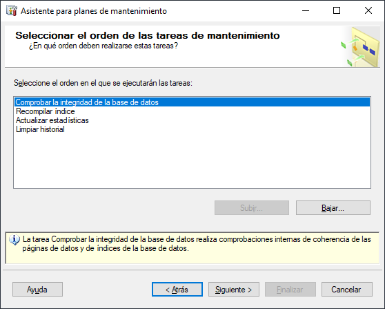

  17. En el cuadro de diálogo Seleccionar el orden de las tareas de mantenimiento, defina el orden de la siguiente manera:

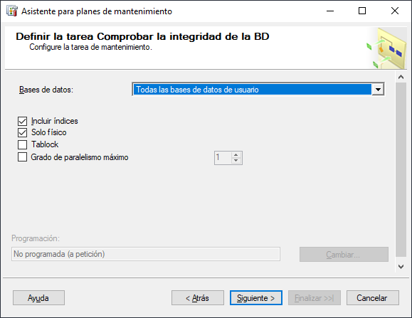

  18. En el cuadro de diálogo Definir la tarea Comprobar la integridad de la base de datos, seleccione Todas las bases de datos de usuario en la lista desplegable de bases de datos y seleccione la casilla de verificación para incluir los índices y solo elementos físicos.

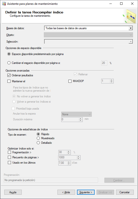

  19. En el cuadro de diálogo Definir la tarea Volver a generar índices, seleccione Todas las bases de datos de usuario en la lista desplegable Base de datos.

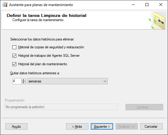

  21. En el cuadro de diálogo de tareas Definir limpieza del historial, seleccione opciones de limpieza según sea necesario.
