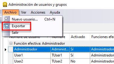

Para exportar la lista de usuarios o grupos:
  1. En el cuadro de diálogo Administración de usuarios, seleccione la pestaña Usuarios para exportar el perfil de usuario o seleccione la pestaña Grupos para exportar el perfil de grupo.
  2. Haga clic en Archivo > Exportar.
  3. Especifique la ubicación en la que desea exportar el archivo y haga clic en OK.
