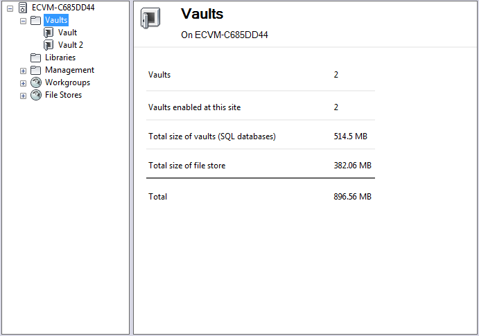

Vea un resumen de los almacenes activados en el sitio seleccionado. Para ver y administrar almacenes específicos, haga clic en ellos.
- En el panel de navegación de ADMS Console, seleccione Almacenes.
Se muestra un resumen de las estadísticas del servidor de Vault. Las estadísticas incluyen:
- el número de almacenes en el servidor
- el número de almacenes activados en este sitio
- la cantidad total de espacio utilizada por los almacenes
- la cantidad de espacio utilizada por el almacenamiento de archivos
Nota: Los almacenes no migrados no se incluyen en este cálculo. Algunos almacenes creados con versiones anteriores a la 3.0 pueden haber dejado archivos en el almacenamiento de archivos. Estos archivos pueden existir en el almacenamiento de archivos, pero no tienen una entrada en la base de datos. El tamaño total del almacenamiento incluye estos archivos.
- la cantidad total de espacio utilizado por el servidor de Vault
