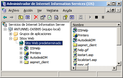

  1. En el Administrador de IIS, expanda el equipo local y la carpeta de sitios web, seleccione el Sitio Web predeterminado y haga doble clic en Registro, en la Vista Características.

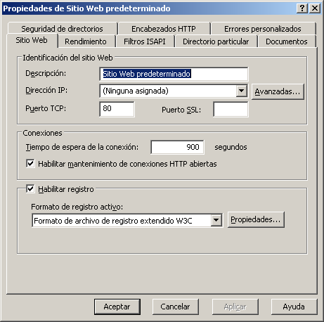

  3. En la página "Registro", en la sección "Archivo de registro" de "Formato", seleccione W3C y haga clic en "Seleccionar campos…".

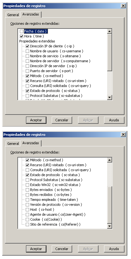

    ANTES
    Nota: Antes de cambiar las propiedades extendidas, anote o realice instantáneas de las propiedades de W3C seleccionadas actualmente por si desea volver al estado original en un futuro.

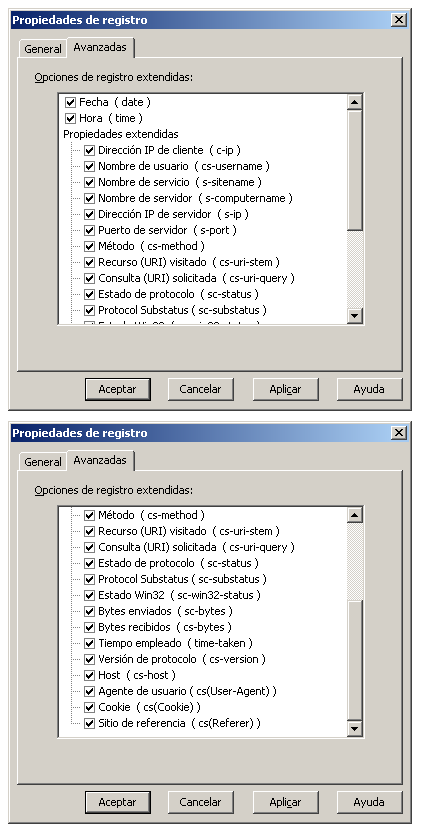

  4. En la ficha Opciones avanzadas, elija registrar todas las opciones.
    DESPUÉS
