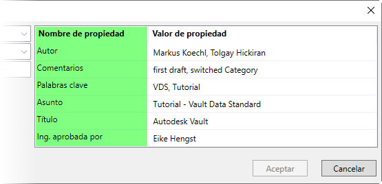

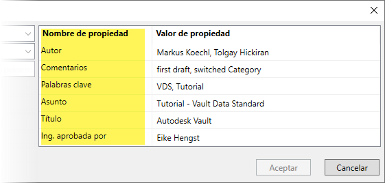

- Ejercicio 2: activar los criterios de ordenación específicos de un idioma en la rejilla de propiedades dinámicas
- Ejercicio 3: Vault Client: activar varios idiomas para propiedades definidas por el usuario
- Ejercicio 4: clientes de CAD: etiquetar o localizar nombres de propiedades personalizadas
- Ejercicio 5: activar la compatibilidad multilingüe con los comandos de menú
- Ejercicio 6: activar el etiquetado y la localización para los campos de propiedades estáticas
