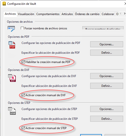

Al utilizar este comando, puede crear archivos DXF, PDF y STEP (STP) sin necesidad de realizar cambios en el estado de ciclo de vida de un archivo CAD.

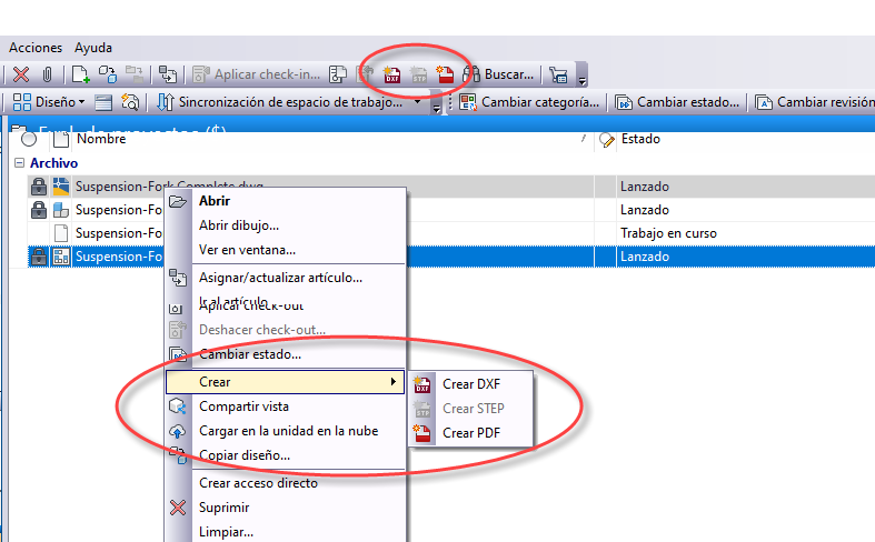

Seleccione el archivo CAD para el que desea crear un archivo manualmente.
Haga clic con el botón derecho y seleccione Crear > Crear (DXF, PDF, STEP). O seleccione el comando de la barra de herramientas.
Como alternativa, puede hacer clic en Acciones > Crear en la barra de herramientas y seleccionar el comando Crear (DXF, PDF, STEP).
IMPORTANTE: Los comandos Crear DXF, Crear PDF y Crear STEP solo están disponibles para la versión más reciente del archivo y no para ninguna versión o revisión histórica de los archivos CAD.
