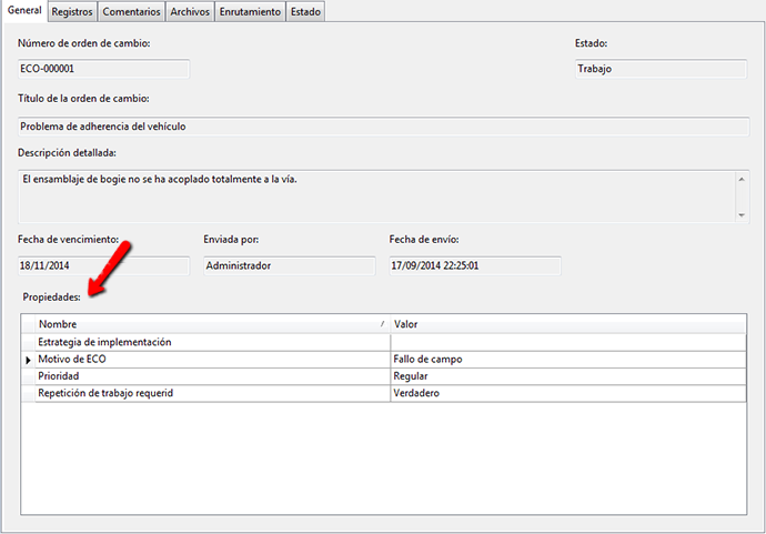

Las propiedades definidas por el usuario para las órdenes de cambio se pueden crear en el cuadro de diálogo Definiciones de propiedad.
Estas propiedades pertenecen a la orden de cambio y no a su contenido.
  1. Seleccione las propiedades de la ficha Comportamientos del cuadro de diálogo Configuración de Vault.
  2. Cree una nueva propiedad definida por el usuario y asóciela a órdenes de cambio.
Todas las órdenes de cambio (nuevas o existentes) tendrán esta propiedad asociada y se podrán editar como desee. La edición de las propiedades puede realizarse desde el comando Editar de la orden de cambio o desde el cuadro de diálogo Editar propiedades.

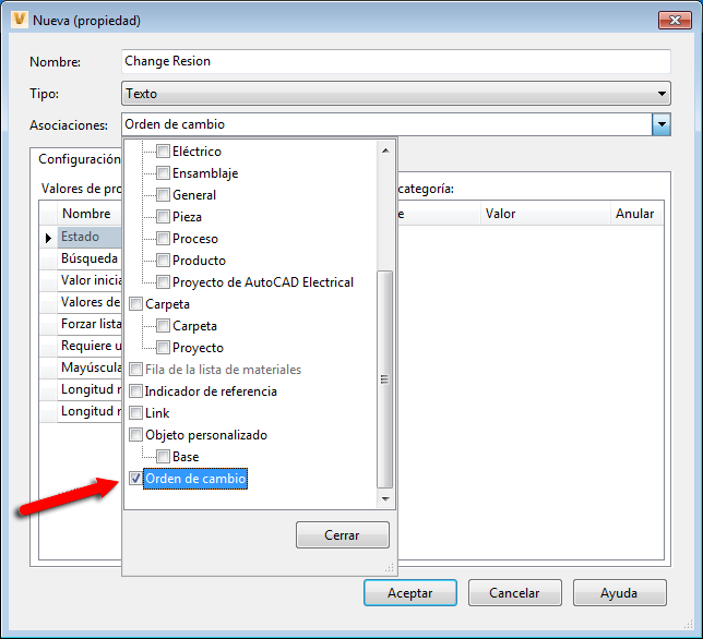

  1. Haga clic en Herramientas Administración Configuración de Vault.
  2. En el cuadro de diálogo Configuración del almacén, pulse el Comportamiento tab  ciclos de vida .
  3. Haga clic en Propiedades.
  4. Haga clic en Nuevo.
  5. En el cuadro de diálogo Nueva propiedad, escriba un nombre para la nueva propiedad.
  6. Seleccione un tipo de propiedad de la lista Tipo.
  7. Seleccione Orden de cambio de la lista Asociaciones.
    Si desea que esta propiedad se asocie con otras clases de entidad, selecciónelas en la lista Asociaciones.
  8. Escriba un valor en el cuadro de texto Valor inicial.
  9. Si desea obtener una lista de valores para que el usuario elija, haga clic en el campo Valores de lista y cree la lista.
  10. Seleccione si se requiere un valor para esta propiedad de la lista desplegable Requiere un valor.
  11. Si el campo distingue entre mayúsculas y minúsculas, haga clic en el campo Mayúsculas/minúsculas y seleccione los requisitos de mayúsculas y minúsculas.
  12. Si hay una longitud mínima o máxima para la propiedad, escriba los valores.
    Nota: Las propiedades definidas por el usuario de las órdenes de cambio no se pueden asignar a otra propiedad.
  13. Haga clic en Aceptar para crear la propiedad nueva.
