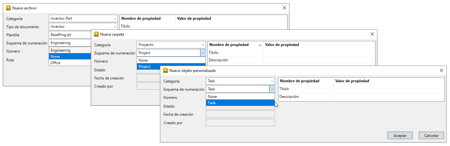

Data Standard permite la numeración de cualquier tipo de objeto de Vault. En el Capítulo 3, se ha introducido un esquema de numeración para los proyectos que solo deben ser consumidos por esta categoría. Lo mismo para el objeto personalizado de tipo Tarea introducido en el Capítulo 6. Si los esquemas de numeración están enlazados directamente a una categoría, es posible que el usuario no se confunda al seleccionar el esquema correspondiente. En el Capítulo 10, finalmente se rompió el principio "nombre del esquema de numeración = categoría" porque se introdujeron varias categorías para los archivos de ingeniería. En este capítulo se describen las habilidades de secuencias de comandos necesarias para limitar la selección en función de cualquier contexto.
Después de completar todos los ejercicios, la numeración de los nuevos archivos, proyectos o tareas sigue las reglas que filtran los esquemas de numeración al contexto necesario, como se muestra en las imágenes de proyectos, tareas y archivos de Vault Explorer.

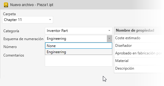

En las aplicaciones de CAD, todos los archivos, independientemente de la categoría, se filtran para el esquema de numeración "Ingeniería".
