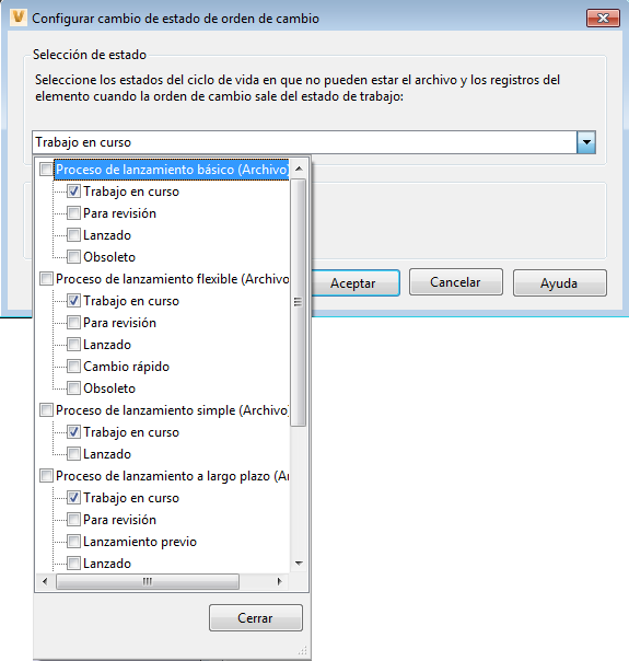

Evitar que una orden de cambio salga de un estado de trabajo según los estados de artículo y archivo
Evite que una orden de cambio abandone su estado de trabajo a menos que sus registros de artículos y archivos estén en el estado de ciclo de vida seleccionado.
Estos archivos y artículos deben figurar en la ficha Registros de la orden de cambio y no en la ficha Archivos.
  1. En Vault Client, haga clic en HerramientasAdministraciónConfiguración de Vault.
  2. En el cuadro de diálogo Configuración del almacén, seleccione la ficha Artículos.
  3. Haga clic en Configurar junto a Restringir órdenes de cambio para que no salgan del estado "Trabajo" en función de los estados de ciclo de vida de archivos y artículos.
  4. Seleccione los estados de ciclo de vida en que un artículo o archivo no puede estar para que la orden de cambio salga de un estado de trabajo.
  5. Haga clic en Cerrar.
  6. Seleccione si esta configuración se debe aplicar a los artículos, los archivos o ambos.
  7. Haga clic en Aceptar para guardar la selección.
