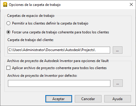

Configurar una carpeta de trabajo compartida
El administrador del sistema fuerza una carpeta compartida en una ubicación de red compartida que deben utilizar todos los miembros del proyecto.
Nota: Debe tener asignada la función de administrador para llevar a cabo esta operación.
- Inicie Autodesk Vault y, a continuación, inicie sesión como administrador.
- Seleccione .
- En el cuadro de diálogo Configuración de Vault, haga clic en la ficha Archivos.
- En la sección Carpeta de trabajo, haga clic en Definir.
- En el cuadro de diálogo Opciones de la carpeta de trabajo, seleccione Forzar una carpeta de trabajo coherente para todos los clientes.
- Especifique la ubicación de red compartida para la carpeta de trabajo en el campo Carpeta de trabajo del cliente o busque una ubicación.
Nota: La ruta de la carpeta de trabajo compartida puede ser:
- Una ruta de red: \\designco\users\jstewart
- Una ruta que contiene una variable de sistema de un directorio: \\designco\users\%username%
- Haga clic en Aceptar.
- En el cuadro de diálogo Configuración de Vault, haga clic en Cerrar.
