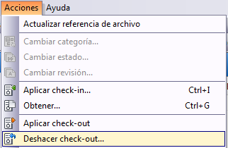

  1. En Autodesk Vault, seleccione los archivos en estado de check-out.
  2. Haga clic en Acciones > Deshacer check-out.

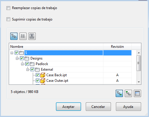

  3. En el cuadro de diálogo Deshacer check-out, especifique si desea reemplazar el archivo local con la versión guardada actualmente en el almacén y si desea o no suprimir la copia de trabajo del archivo. Seleccione Reemplazar copias de trabajo para restablecer los cambios realizados en la copia de trabajo del archivo.
    Cuadro de diálogo Deshacer check-out para varios archivos en Vault Professional
  4. Haga clic en el icono  de dependientes para incluir los hijos del archivo seleccionado. Haga clic en el icono  de padres para incluir los padres del archivo seleccionado.
  5. Haga clic en Aceptar.
