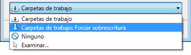

Menú desplegable Carpetas de trabajo
Especifique si desea utilizar la carpeta de trabajo por defecto o bien seleccione otra carpeta para almacenar las copias locales de los objetos que se descargan. También tiene la opción de no seleccionar ninguna carpeta de trabajo.
Nota: Consulte Gestión de la carpeta de trabajo para obtener más información.
