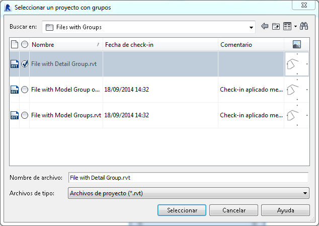

    Se abre el cuadro de diálogo Seleccionar proyecto con grupos.
  3. Seleccione un archivo .rvt y haga clic en Seleccionar para ver los grupos que están disponibles.

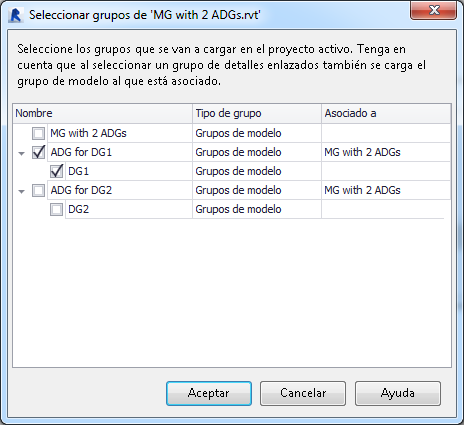

    Reglas para la selección de grupos
      A diferencia de lo que ocurre en Revit, puede seleccionar los grupos que desee cargar desde Vault.
    • Si un grupo padre está seleccionado, se seleccionarán automáticamente todos los grupos hijo para que se carguen.
    • Si un grupo hijo no está seleccionado, el grupo padre se desactivará automáticamente y no se cargará.
    • Si un archivo tiene un tipo de grupo de detalle asociado y se elige este grupo, se cargarán todos los archivos hijo y sus grupos de modelo.
    • Los grupos pueden tener el mismo nombre dentro de un solo archivo si son diferentes tipos de grupos.
  4. Seleccione uno o más grupos para que se carguen y haga clic en Aceptar para cargar un ejemplar de los grupos seleccionados en el proyecto de Revit actual.
