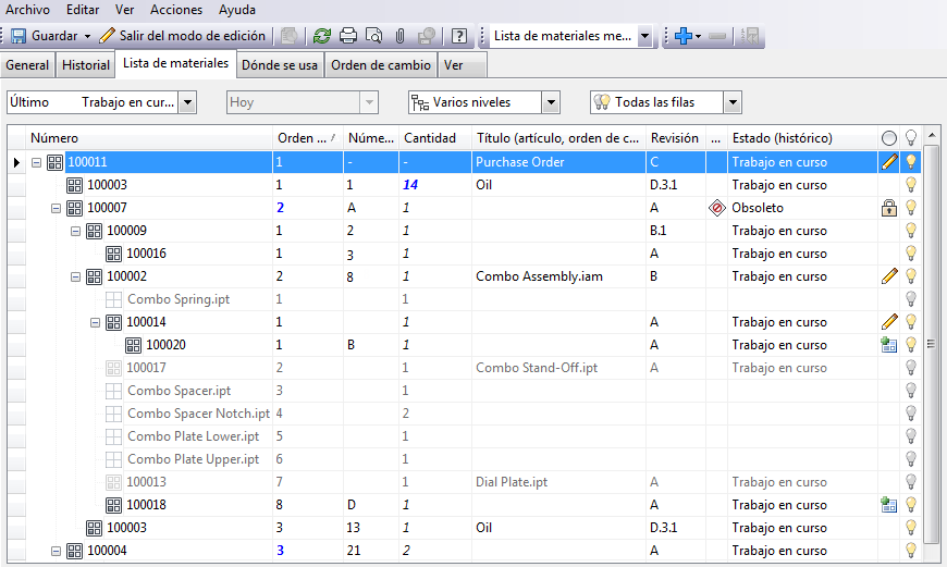

Es importante comprender los iconos de estado y la configuración de estado de la ficha Lista de materiales para optimizar la administración de las listas de materiales.
Vista de la lista de materiales de un artículo
Icono |
Detalles |
El artículo ya existe en el almacén. |
El artículo existe pero la fila está desactivada en la lista de materiales. |
No hay ningún artículo asignado. El archivo es el hijo de un padre con un artículo asignado. Sin embargo, no hay artículos asignados al archivo hijo. |
La fila de artículo consta de varias filas que se han agrupado (se muestran en tema claro). |
La fila de artículo consta de varias filas que se han agrupado (se muestran en tema oscuro). |
La fila de artículo consta de varias filas que se han agrupado (se muestran en tema clásico). |
La fila de artículo está activada. El artículo se incluye en todos los procesos de la lista de materiales. |
La fila de artículo está desactivada. El artículo se muestra para facilitar el seguimiento, pero no se incluye en los procesos de la lista de materiales. |
El artículo se puede editar. |
El artículo está bloqueado y no se puede editar. |
El artículo se ha creado, pero no se ha guardado en el almacén. |
El artículo es obsoleto. Sin embargo, es posible que exista una revisión más reciente. |
El artículo no está disponible para la edición porque otro usuario se encuentra editando el archivo padre. |
Fuente |
Detalles |
Azul, negrita y cursiva. |
El usuario ha anulado la propiedad, pero esta todavía no se ha guardado en el almacén. |
Negro y cursiva. |
El usuario ha anulado la cantidad y esta se ha guardado en el almacén. |
Negro, normal. |
La cantidad se ha guardado en el almacén. |
