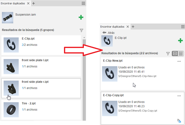

  1. Pulse Buscar. Los grupos de resultados de búsqueda se muestran en el panel Encontrar duplicados.
  2. Haga clic en un resultado de grupo deseado para ver piezas duplicadas individuales.
    indica las piezas con el mismo origen (por ejemplo, las piezas creadas con Copiar diseño o las copias manuales).
  3. Haga clic en Atrás para volver a la lista de resultados de grupos.

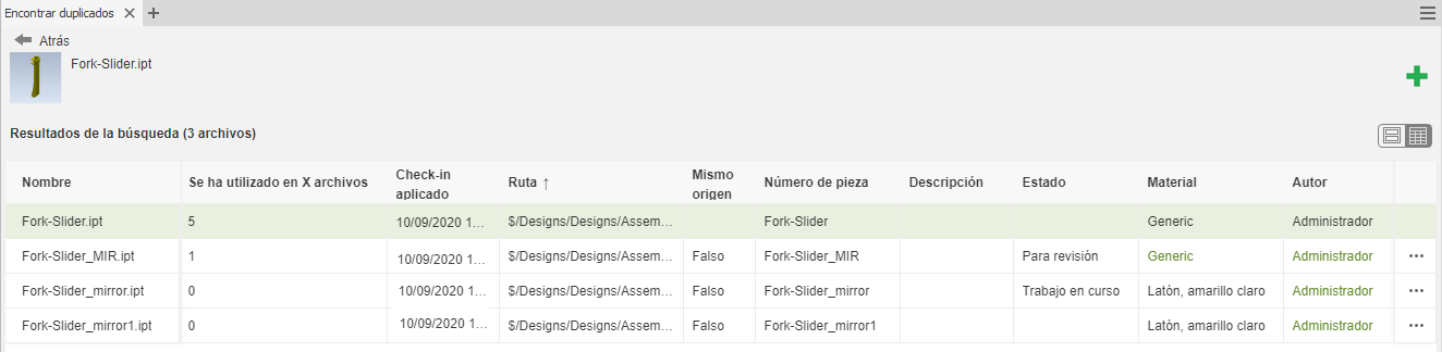

Muestra los resultados de la búsqueda con detalles como el material, una ruta de archivo o varios archivos en los que se utiliza el archivo de origen. El archivo de origen se muestra en primer lugar para que pueda comparar fácilmente los datos acerca del archivo de origen y los duplicados encontrados. Las mismas propiedades se indican mediante un color verde.
Para ordenar las columnas, haga clic en el título. El panel también se puede desplazar y anclar a la parte inferior de la ventana gráfica de Inventor.

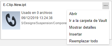

Haga clic en junto a la pieza de resultado de la búsqueda para acceder a las siguientes opciones:
Abrir
Abre la pieza seleccionada en Inventor.
Ir a Vault
Abre la pieza seleccionada en Vault.
Mostrar detalles
Muestra detalles sobre una pieza, por ejemplo el número de versiones o el lugar donde se utiliza.
Insertar
Inserta la pieza seleccionada en el ensamblaje activo.
Reemplazar todo
Reemplaza todos los ejemplares de la pieza en el ensamblaje.
