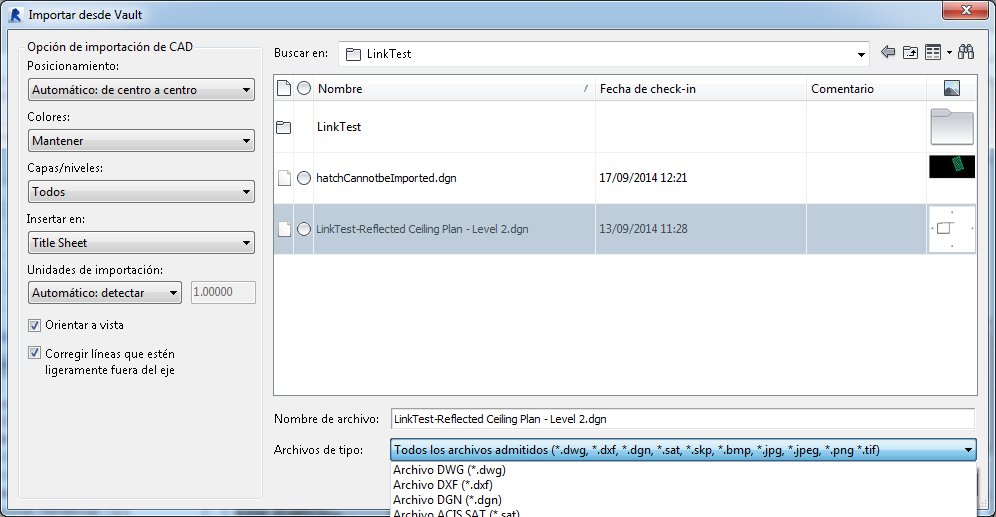

La opción Importar desde Vault permite importar archivos CAD o imágenes almacenados en un almacén en el proyecto de Revit actual.
Sin embargo, a diferencia Vincular desde Vault, cuando el proyecto se guarda en Vault, solo se actualiza el proyecto. Las relaciones de uso y usado por entre el proyecto y el archivo importado no se guardan. Esto significa que si un vínculo se modifica, el archivo se volver a importar para ver los cambios.
Es posible seleccionar un archivo en Vault para importarlo en el proyecto de Revit actual. También se pueden especificar opciones de posición para el archivo importado en el cuadro de diálogo Importar desde Vault.
Es posible seleccionar una posición preferencia al importar un archivo al proyecto de Revit actual.
En la siguiente tabla se describen las opciones de posición disponibles para la selección. Consulte Opciones de importación y vinculación para formatos CAD y modelos de Revit para obtener más información.
