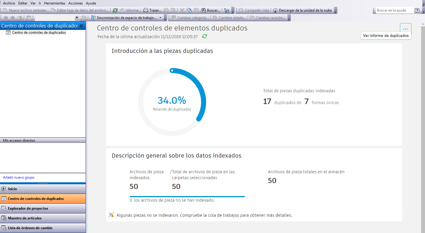

Ver datos mediante el Centro de control de duplicados
Utilice el centro de control para ver el estado de las piezas duplicadas e indexadas.
Los datos están disponibles cuando están indexadas las carpetas especificadas en el cuadro de diálogo Configuración de búsqueda duplicada.
  1. Para acceder al centro de control, haga clic en Centro de control de duplicados en el panel de navegación de Vault Client.
  2. Revise los datos sobre las piezas duplicadas e indexadas.
  3. Haga clic en para actualizar los datos en el Centro de control de duplicados.
Ver informe de duplicados
Haga clic para mostrar el informe de piezas duplicadas. Puede exportarlo a Excel, PDF o un formato de Word.
Descripción general de los duplicados
Muestra la descripción general de las piezas indexadas
Total de duplicados indexados
Muestra el número de piezas duplicadas de la misma forma en la carpeta especificada.
Descripción general de los datos indexados
Muestra la descripción general de las piezas indexadas.
Archivos de pieza indexados
Número de archivos de pieza de Inventor de la carpeta especificada ya indexados.
Total de archivos de pieza a indexar
Número de archivos de pieza de Inventor de las carpetas especificadas para indexar
Total de archivos de pieza en el almacén
Muestra el número total de archivos de pieza de Inventor en el almacén.
Proporción de duplicados
Representa el número de piezas duplicadas dividido por el número total de archivos de pieza en la carpeta especificada.
Ver informe de piezas duplicadas
  1. Haga clic en Ver informe de duplicados en la parte superior derecha del Centro de control de duplicados. Se muestra un informe con los grupos y las piezas duplicados. Puede exportar el informe a Excel, PDF o un formato de Word.
