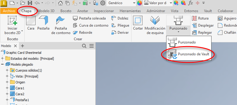

Insertar punzonado desde Vault
Utilice el comando Punzonado de Vault en Inventor para examinar una forma de iFeature 3D desde el almacén e insertarla en una cara de los nodos centrales de los agujeros del boceto.
Las herramientas de punzonado de chapa son iFeatures con atributos adicionales que cortan formas de agujero simples o complejas en una cara de la pieza, incluso a través de un pliegue.
Nota: Debe tener un boceto 2D con al menos un centro de agujero para poder usar el comando Herramienta de punzonado.
Para obtener más información sobre Punzonado, consulte la Ayuda de Inventor.
