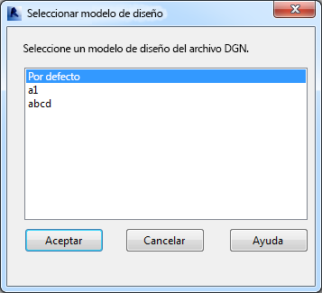

Seleccionar modelo de diseño
Al Vincular o Importar un archivo DGN de Vault, el cuadro de diálogo Selección de modelo de diseño se muestra si el archivo contiene más de un modelo. Se muestran todos los modelos del archivo DGN.
Seleccione un modelo de diseño de la lista de modelos DGN y haga clic en Aceptar para finalizar la vinculación o la importación del archivo DGN.
Nota: Solo se puede seleccionar un modelo de la lista.
