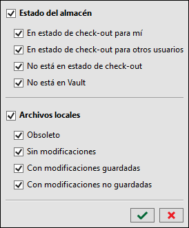

Filtrado del navegador de Vault
Es posible filtrar los archivos que se muestran en el navegador de Vault al acceder al menú Filtro.
- Seleccione En estado de check-out para mí para mostrar únicamente los archivos a los que haya aplicado check-out.
- Seleccione En estado de check-out para otros usuarios para mostrar únicamente los archivos que a los que otros usuarios hayan aplicado check-out.
- Seleccione No está en estado de check-out para obtener una lista de solo los archivos a los que el usuario actual u otros usuarios no hayan aplicado check-out.
- Seleccione Obsoleto para obtener una lista de solo los archivos que son obsoletos.
- Seleccione No en Vault para obtener una lista de solo los archivos que no están actualmente en el almacén.
- Seleccione Sin modificaciones para mostrar únicamente los archivos que no se han editado localmente.
- Seleccione Con modificaciones guardadas para mostrar únicamente los archivos que se han editado localmente y guardado.
- Seleccione Con modificaciones sin guardar para mostrar únicamente los archivos que se han editado localmente, pero que todavía no se han guardado.
También se puede seleccionar Estado del almacén o Archivos locales para seleccionar todas las opciones de esa categoría.
