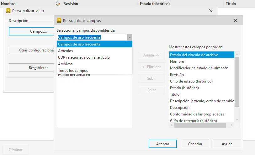

Propiedades basadas en el tipo de objeto
Las propiedades (columnas) se basan en el tipo de objeto. En algunos casos, las propiedades se marcan (artículo, orden de cambio) para indicar que son exclusivas de artículos y órdenes de cambio.
Al seleccionar la propiedad, seleccione primero el tipo de propiedad en el menú desplegable para saber a qué objeto se aplica esa columna de propiedad.
