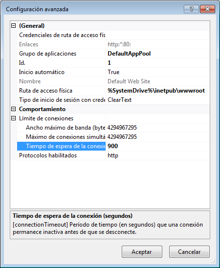

  4. En la sección Administrar sitio web, haga clic en Configuración avanzada.
  5. En el cuadro de diálogo Configuración avanzada, expanda Límites.
  6. Cambie el valor de tiempo de espera a 900 y haga clic en Aceptar.

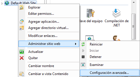

  4. En el cuadro de diálogo Internet Information Services, expanda equipo local ► Sitios, haga clic con el botón derecho en Sitio Web predeterminado y seleccione Modificar enlaces > Administrar sitio Web > Configuración avanzada.
  5. Expanda Límites de conexiones, cambie el valor de tiempo de espera a 900 y haga clic en Aceptar.
