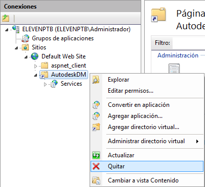

  3. En el cuadro de diálogo Internet Information Services, expanda equipo local ► Sitios y haga clic en Sitio web predeterminado.
  4. Si ve una carpeta denominada AutodeskDM, haga clic con el botón derecho en ella y seleccione Eliminar.

  4. En el cuadro de diálogo Internet Information Services, expanda equipo local ► Sitios y haga clic en Sitio web predeterminado.
  5. Si ve una carpeta denominada AutodeskDM, haga clic con el botón derecho en ella y seleccione Eliminar.
