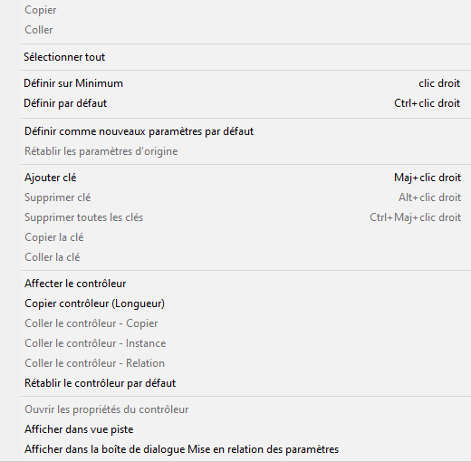

Menu contextuel des doubles flèches
Pour ouvrir le menu contextuel de la glissière, cliquez avec le bouton droit de la souris sur la zone de saisie d'un paramètre pouvant être animé. Ce menu contient des options permettant de couper, de copier et de coller des valeurs, des liens et des pistes d’animation entre divers paramètres. Il permet également de visualiser le paramètre dans la Vue piste ou dans la boîte de dialogue Mise en relation des paramètres.
Interface
A l'exception des commandes Annuler et Sélectionner tout, chacune des commandes suivantes affecte le paramètre sur lequel vous cliquez avec le bouton droit de la souris. Il n'est pas nécessaire de cliquer au préalable sur la zone de saisie de la valeur. Toutefois, pour utiliser certaines commandes, telles que Copier et Supprimer, la valeur à affecter doit d’abord être mise en surbrillance.
Annuler
Annule la dernière action.
Couper
Retire le texte sélectionné de l'endroit où il se trouve afin que vous puissiez le coller ailleurs.
Copier
Copie le texte sélectionné afin que vous puissiez le coller ailleurs.
Coller
Insère le texte coupé ou copié dans la zone de saisie sélectionnée.
Supprimer
Efface le texte sélectionné.
Tout sélectionner
Met en surbrillance tout le texte dans la zone de saisie active.
Remarque : Pour que Sélectionner tout fonctionne, le curseur de texte doit être actif dans la zone de saisie sur laquelle vous cliquez avec le bouton droit de la souris pour ouvrir le menu. Pour obtenir des résultats optimaux, cliquez au préalable dans la zone de saisie, puis cliquez avec le bouton droit de la souris dans celle-ci et choisissez Sélectionner tout.
Définir sur Minimum
Réinitialise à 0 ou à la valeur minimale.
Définir par défaut
Rétablit la valeur par défaut.
Définir limite max.
Définit la valeur maximale autorisée.
Définir limite min.
Définit la valeur minimale autorisée.
Définir comme nouveaux paramètres par défaut
Définit la valeur actuelle comme valeur par défaut.
Rétablir les paramètres d’origine
Annule les modifications apportées à la valeur actuelle et rétablit la valeur par défaut d’origine.
Ajouter clé
Ajoute une clé à l'image actuelle.
Supprimer clé
Supprime une clé de l'image actuelle.
Supprimer toutes les clés
Supprime toute l'animation du paramètre actuel.
Copier la clé
Copie la clé sélectionnée pour que vous puissiez la coller ailleurs.
Coller la clé
Insère la clé copiée dans le champ.
Affecter contrôleur
Affiche la liste des contrôleurs disponibles, ce qui vous permet d’affecter un contrôleur d’animation au paramètre ou à la piste animable sélectionné(e).
Remarque : Une option permettant d’ouvrir la boîte de dialogue Affecter contrôleur s’affiche au bas de la liste des contrôleurs.
Copier contrôleur
Copie le contrôleur d’animation, y compris toutes les clés d’animation, dans un tampon que vous pouvez affecter à un autre emplacement en effectuant un collage.
Coller le contrôleur - Copier
Affecte une copie du contrôleur du tampon au champ sur lequel vous avez effectué un clic droit.
Coller le contrôleur - Instance
Permet d’associer une instance du contrôleur copié au champ sur lequel vous avez effectué un clic droit.
Coller le contrôleur - Relation
Ouvre la boîte de dialogue Mise en relation des paramètres avec le paramètre de contrôleur copié et le paramètre de destination collé sélectionné. Cette option équivaut à créer un paramètre de mise en relation dans la fenêtre entre deux paramètres.
Rétablir le contrôleur par défaut
Rétablit la valeur par défaut du contrôleur actuel.
Copier animation
Copie le contrôleur d'animation, y compris toutes les clés d'animation, dans un tampon que vous pouvez affecter à un autre emplacement en effectuant un collage.
Coller animation - Copier
Affecte une copie du contrôleur d'animation du tampon au champ sur lequel vous cliquez avec le bouton droit de la souris.
Coller animation - Instance
Affecte une instance du contrôleur d’animation copié au champ sur lequel vous cliquez avec le bouton droit de la souris.
Coller animation - Fil de fer
Affiche la boîte de dialogue Mise en relation des paramètres avec le paramètre copié et le paramètre de destination sélectionnés. Cette option équivaut à créer un paramètre de mise en relation dans la fenêtre entre deux paramètres.
Éditer Fil de fer
Affiche la boîte de dialogue Mise en relation des paramètres dans son intégralité et positionnée de façon à vous permettre de visualiser le contrôleur de mise en relation affecté au paramètre sélectionné.
Remarque : l’option Éditer Fil de fer n’est disponible que si une connexion double sens est appliquée au paramètre sélectionné avec le bouton droit de la souris.
Afficher dans vue piste
Ouvre une fenêtre Vue piste - Editeur de courbes intitulée " Sélectionné ", agrandie et positionnée de façon à vous permettre de voir le paramètre sélectionné. Cette option est particulièrement utile pour l'accès à une courbe ou une piste.
Afficher dans la boîte de dialogue Mise en relation des paramètres
Ouvre une boîte de dialogue Mise en relation des paramètres centrée sur le paramètre sélectionné.
