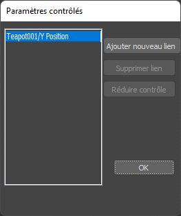

Boîte de dialogue Paramètres contrôlés (contrôleur de bloc)
Chaque fois que vous créez un bloc, un contrôleur contrôlé est affecté à toutes les pistes du bloc, ce qui permet au bloc de contrôleur de transférer les données des clés.
Le contrôleur contrôlé peut être affecté à un contrôleur de bloc de contrôleur sans être connecté. Les commandes de la boîte de dialogue Paramètres contrôlés permettent d’attacher le contrôleur contrôlé à un contrôleur. Si le contrôleur contrôlé n’est pas attaché à un contrôleur de contrôleur, une boîte de dialogue s’affiche, répertoriant les commandes de contrôleur disponibles auxquelles vous pouvez l’attacher. La boîte de dialogue Choisir vue piste apparaît avec la liste des pistes que vous pouvez ajouter.
Cliquez avec le bouton droit de la souris sur un contrôleur contrôlé dans la hiérarchie Vue piste pour afficher la boîte de dialogue Paramètres contrôlés. La fenêtre de liste affiche les pistes assignées.
Interface
Ajouter nouveau lien
Ajoute un lien. Affiche la boîte de dialogue Ajouter nouveau lien avec les pistes disponibles. Cliquez sur une piste, puis cliquez sur OK.
Supprimer lien
Supprime le lien sélectionné.
Réduire contrôle
Réduit le contrôleur contrôlé en un contrôleur standard.
Les clés existantes sont copiées vers le nouveau contrôleur.
OK
Ferme la boîte de dialogue.
